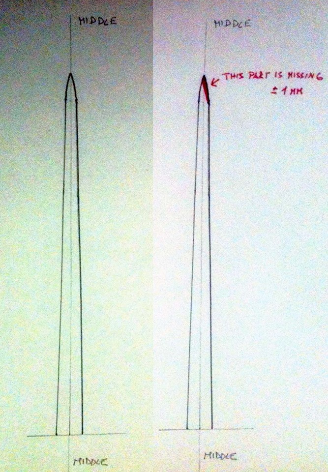

Naneštěstí s výrobní vadou – ostří nebylo nabroušeno souměrně a zjm. hrot byl z jedné strany cca o 1 až 2 milimetry ubroušen přes středovou osu. Spokojili byste se s něčím takovým u takto drahého nože? Navíc u nože "made in Japan"? Já nikoliv. Další, i když ne tak zásadním, nedostatkem bylo nesouměrné zalícení hlaviček šroubů ve střenkách, kdy některé nepříjemně řezaly do dlaně a dotáhnout nešly. Vzhledem k uvedenému jsem se rozhodl nůž reklamovat (kdybych já **** jen tehdy tušil...).
Plný optimismu jsem tedy obratem společnosti The Kencrest Corporation napsal v angličtině email, kde jsem podrobně popsal, co je podle mého názoru s nožem v nepořádku, doplnil pár fotografií a vzhledem k malým rozměrům a nedostatku kvalitní fotografické techniky pro lepší ilustraci raději také o stručný nákres problematického ostří.

mcusta.jpg [ 210.61 KiB | Zobrazeno 7312 krát ]
Co následovalo? Velmi zdlouhavá komunikace, celkem přes 40 emailů, během kterých jsem od předmětné společnosti nedostal ani jeden konstruktivní návrh, jak situaci vyřešit. Diplomatickou cestou (velmi zjednodušeně řečeno) jsme se nakonec domluvili (návrh vzešel z mé strany), že jim nůž zašlu zpět, oni mi jej vymění a také že uhradí veškeré náklady spojené s jeho přepravou do Japonska a zpět (tyto peníze jsem samozřejmě již nikdy neviděl). Nůž byl odeslán zpět dne 19. března 2014.
Po jeho navrácení do Japonska jsem obdržel stručnou odpověď, že nůž dorazil, a že nechápou, v čem vidím problém. Emailový vysvětlovací maraton se tedy opět roztočil, kdy pobídkou k celkovému dořešení mé reklamace byla až informace, že vzhledem k negativním zkušenostem se celou věc chystám v České republice zveřejnit. Asi nejpřínosnější byla korespondence s manažerem kvality společnosti SEKI, tj. přímo s výrobcem nože, který nakonec svou chybu uznal a napsal, že se z jejich strany jedná o chybně seřízenou linku, kdy se věc snaží dodatečně řešit ručním "ubroučením" sporné části hrotu. Vyjma tohoto mi také sdělil, že podobný problém mají aktuálně všechny jejich nože. Nabídl mi také, zda chci čekat na novou sérii MC-13D, která, jak doufal, bude zcela v pořádku anebo zda si v jejich portfóliu v odpovídající cenové hladině vyberu jiný nůž.

Happy end? Nikoliv, naprosto stejný problém nesouměrného ostří/hrotu jako u původně reklamovaného kusu. So, never more, thank you very much!
