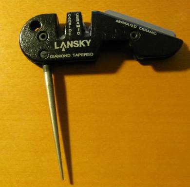

Sháníte univerzální kapesní brousek, který naostří téměř všechny čepele snadno a rychle?
Přestaňte shánět a vyzkoušejte Lansky Blademedic Knife Sharpener.
Obrázek
Jedná se o univerzální a velice praktický brousek, který je určen k polnímu (!) broušení, přebrušování a obtahování téměř všech čepelí. Za těch cca 6 měsíců, co jej používám, si ho opravdu nemůžu vynachválit. Brousím s ním jak doma, pokud se jedná o drobné přebroušení, tak i kdekoliv v terénu, tedy při kempingu, nebo prostě tam, kde se nedostanu do dílny.
Brousek se skládá ze 4 částí. Zaprvé to je dvojice "véčkových" brousků - jeden karbidový a jeden keramický. Zde je účel celkem jasný. Karbidové véčko je určeno k nejhrubšímu broušení nejvíce otupených čepelí. Rychle odebírá materiál. Keramické véčko je určeno k následnému jemnému dobroušení, anebo k přibroušení málo otupených čepelí (tedy spíše k preventivní údržbě).
Dalšími dvěma částmi jsou keramický brousek, určený buď k broušení zubatých, zvlněných (serrated) částí ostří, anebo k úpravě neobvyklých ostří (například vyvrhovacího háku u loveckého stahovacího nože), a diamantová ocíllka...která není tak úplně ocílkou. Jedná se spíše o efektivní nástroj na přebrušování špatně dostupných míst na čepeli (stejně jako keramický brousek), nebo k ryhlému obtahování čepele. Je to tedy takový hybrid mezi ocílkou a pilníkem, minimálně co do možností použití. Vzhledem k tomu, že je ocílka pokrytá syntetickým diamantem, měla by být také schopná obtahovat keramické nože, i když toto využití jsem nikdy nevyzkoušel.
Na tomto místě je třeba si uvědomit, že se opravdu jedná pouze o cestovní brousek, určený k rychlému přebroušení čehokoliv, co je tupé a má být ostré. Člověk jím určitě nenahradí klasický brusný kámen, brusné kolo, nebo řeznickou ocílku. Určitě nelze čekat, že pokud si jej pořídíte, máte vystaráno navždycky a se vším. Co se ale týče použití na cestách a mimo domov, jedná se určitě o nástroj k nezaplacení. Tedy, k zaplacení je - stojí kolem 350 korun.
Zásadní negativa -
- Broušení věčkovým brouskem je tak trochu prasárna - určitě není vhodné brousit čepel pouze tímto způsobem
- Při použití véčkových brousků je trochu obtížné udržet linii a brouskem "neviklat"...
- Brousek je poměrně těžký (něco kolem 110 gramů - to už je v kapse cítit)
- Diamantová ocílka je kvalitní, ale je k brousku připevněna plasovým závitem, a ten se časem oporřebuje, a ocílka se začne kývat
Poznámka: Detail brousku - už má za sebou spoustu práce
