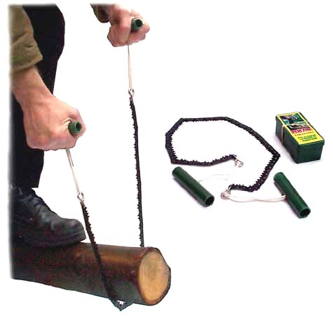

Nejprve informace od prodejce:
Pila je obouruční, s řetězovou konstrukcí, určená k řezání listnatého i jehličnatého dřeva nejlépe s vlhkostí 12-50% (tzn. prakticky jakéhokoli).
Je ideální pro použití v extrémních podmínkách. Dřevo o průměru 20 cm dokáže přeřezat za 20 sekund, protože její ohebnost umožňuje oproti klasickým listovým pilám řezat dřevo po obvodě a ne jen z hora ( při řezání jednou osobou ). Vhodná pro turisty, trempy, zahrádkáře, lesníky, rybáře, ale i např. motoristy atd.
Oproti běžným strunovým pilkám má bytelnější konstrukci a neomezenou životnost. Dle potřeby a tloušťky řezaného dřeva s ní mohou řezat jeden nebo dva lidé najednou.
Pila přeřeže prakticky všechno, je vyrobená z vysoce pevné oceli HRC 40-45 s antikorozní úpravou. Zuby tvoří řez široký 3,5mm. Délka pily je 100 cm, řezací délka je 71 cm.
Pilka je prakticky balena v plastovém obalu 48x55x120 mm s celkovou váhou ( i s obalem ) pouze 250g.

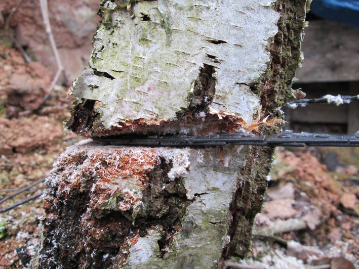

Při první práci mi pila připadala spíš jako rafinovaný mučící nástroj, protože člověk zapojuje úplně jiné svalové partie než při práci s klasickou pilou. Poté co jsem se odhodlala k druhému testu se mi s ní už ale pracovalo o něco lépe a při každém dalším pokusu to bylo o něco lepší. U této pily je totiž velmi důležité naučit se s ní správně pracovat. Pokud u klasických pil platí, že se na ně nemá tlačit, tak zde to platí dvojnásob. Pila je složená ze článků, které na sobě mají zuby vytočené střídavě doleva nebo doprava, čímž se vytváří poměrně široký řez. Najednou tedy odebíráte poměrně velké množství materiálu a pokud při tom ještě na pilu „tlačíte“ (táhnete ji moc k sobě a ne do stran), tak se při práci pořádně nadřete. Je tedy potřeba trochu cviku a zkoušení, aby se člověk naučil s pilou efektivně zacházet.

Poznámka: Zde je vidět jak široký řez pila vytváří

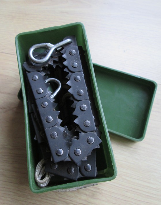

Pila je dodávána v plastové krabičce 48x55x120 mm, která je velmi praktická na přenášení, ale nacpat pilu do té krabičky je téměř nadlidský výkon. Krabička je poměrně úzká a pilu je potřeba složit do opravdu malých rozměrů, aby se do krabičky vešla. Jenže přesně v místech, kde potřebujete pilu ohnout, jsou články pily zaseknuté a odmítají spolupracovat. Takže skládání pily vyžaduje nějaký ten čas a hlavně velkou dávku trpělivosti.

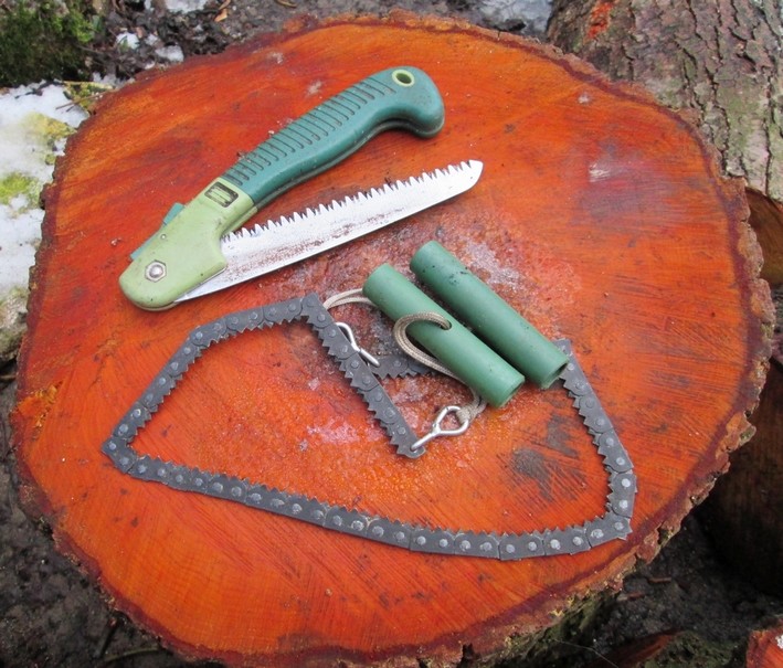

Pokud zvažujete koupi této pily, je klíčové, aby jste se zamysleli, na co a jak ji vlastně budete používat. Nejlépe se mi pila osvědčila při řezání měkkého dřeva s průměrem nad 15 cm. Řezaný kus dřeva je potřeba na obou koncích zaklínit, aby dřevo „neutíkalo“ do stran a z vrchu přišlápnout jednou nohou, aby se nezvedalo. Tímto způsobem se dá dřevo efektivně a rychle nařezat, ale neustále pracujete v předklonu, takže záda dostávají docela zabrat a na několikahodinovou práci to rozhodně není. Nicméně jako nouzový způsob na nařezání silnějších větví případně klád se pila osvědčila. Otázkou je, jak často vznikne potřeba řezat dřevo o průměru nad 15 cm. Proč právě 15 cm? Poměrně dlouho už používám skládací pilku, která mi na řezání menších průměrů přijde efektivnější a práce s ní mnohem jednodušší. Navíc řetězová pila má občas sklon se zasekávat, pokud pila objímá pouze malé množství materiálu a oba konce pily se dostanou příliš blízko k sobě.
Pokud tedy potřebujete řezat silnější kusy dřeva nebo dokonce pokácet strom, je skládací řetězová pila jasná volba. Pokud ale chcete něco na práci s drobnějšími kusy, doporučuji se poohlédnou po pile skládací.

Poznámka: Řetězovou nebo skládací?

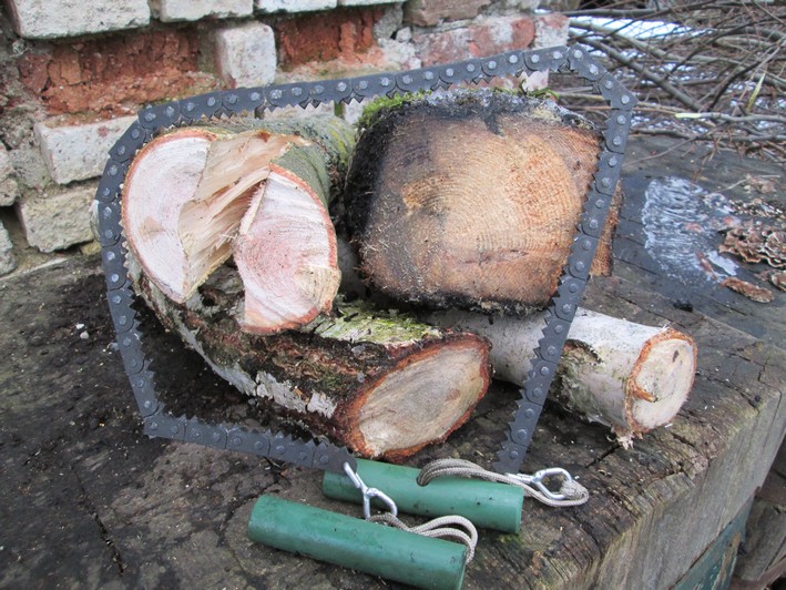

Pár testovacích kousků dřeva. Pro představu o měřítku: trám v pravo nahoře má 13x11 cm.
